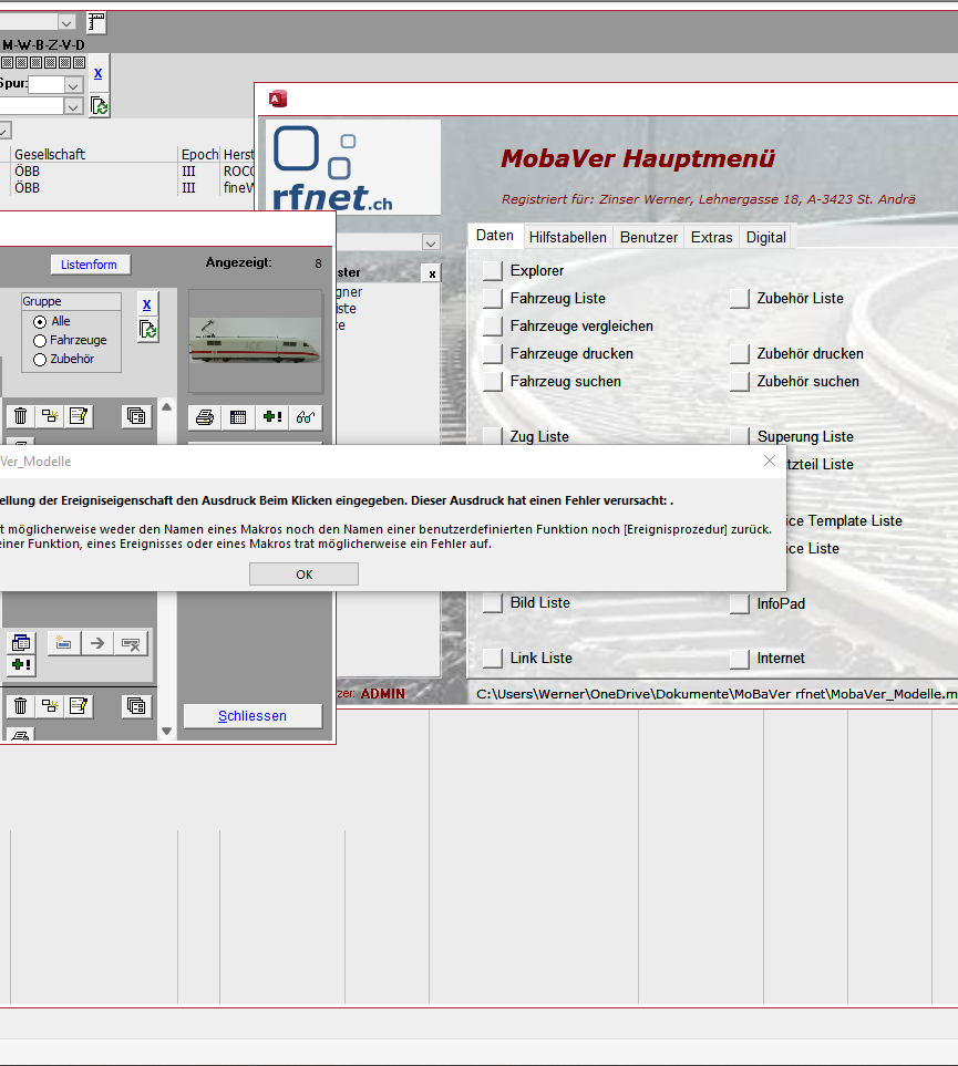

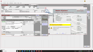

Ich habe wieder das Problem, daß ich ein Service nicht in die Superung übertragen kann.
Ichahbe heute bei 6 Fahrzeugen diesen Übertrag durchführen können, ab dem 7. Fahrzeug funktioniert es nicht mehr.
Bitte um Unterstützung.

Hab ich bekommen und bin daran den Fehler zu analysieren. Ich verstehe noch nicht ganz wie es passiert, aber es muss mit der Gattung/Sub Kat des Service zusammenhängen.
Du kannst im Service die Kat und Sub Kat entfernen, dann sollte es gehen
Re: Übertrag service nach superung
Vielen Dank für die Nachricht.
Nach dem Löschen von Kat und Sub Kat funktioniert die Übertragung. Wo kommen Kat und Sub Kat her????
Kat und Sub kannst Du im Service wählen. Oder es kommt aus dem Service Template, falls Du diese verwendest
