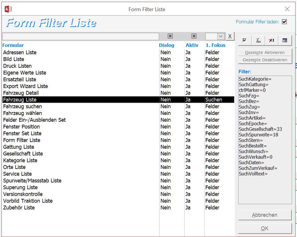

wie kann ich die Filter der <Fahrzeug Liste> anpassen?
Ich benutze die folgenden Filter nicht: <SuchZug> ,<SuchStern>, <SuchInv>, <SuchEpoche>
und hätte dafür gerne andere Filter frei gesetzt, wie z.B. <Hersteller>, <freie Felder nr.xy>
Soweit ich es sehe werden die Filter in der <Form Filter Liste> angezeigt, können aber mE nicht geändert werden?
Wie kann ich die Suchfilter ändern?

Das geht nicht. Die Filter Felder sind fest im Formular Code hinterlegt, und in der von Dir genannten Liste sind einfach die Inhalte dieser Felder gespeichert wenn das Fenster geschlossen wird. Es ist keine Konfigurations Möglichkeit, sondern eine Speicherung des letzten Zustandes
Es ist aktuell auch nicht geplant dies anzupassen, denn über das Volltextfeld lässt sich eine genaue Feldfilterung auch lösen

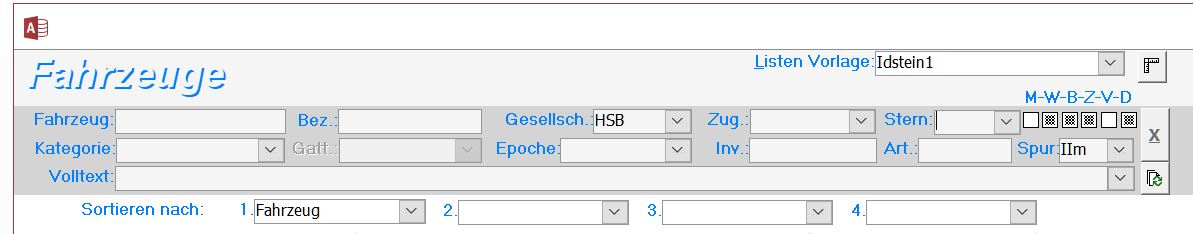

Vielen Dank für deine Erläuterungen. Habe verstanden.
Leider lässt sich damit nur genau nach "einem" Begriff suchen, nicht nach einer Kombination, wie bei den vordefinierten Suchfeldern.
Oder sehe ich das falsch?
Was passiert wenn ich mehrere Begriffe eingebe? Ist das dann eine "oder" oder eine "und" Verknüpfung oder gar keine?
Falls das eine "und " Verknüpfung wäre, d.h. suche einen Datensatz in dem alle genannten Worte vorkommen, wäre das die Lösung!

Die Volltextsuche erlaubt mehrere Begriffe über UND zu verknüpfen, dazu müssen die Suchbegriffe mit Semikolon ; getrennt werden
Zum Beispiel liefert folgender Eintrag
Alle Einträge, die im Feld "Fahrzeug" den Begriff "Re" drin haben UND an beliebiger Stelle den Begriff "bls"
