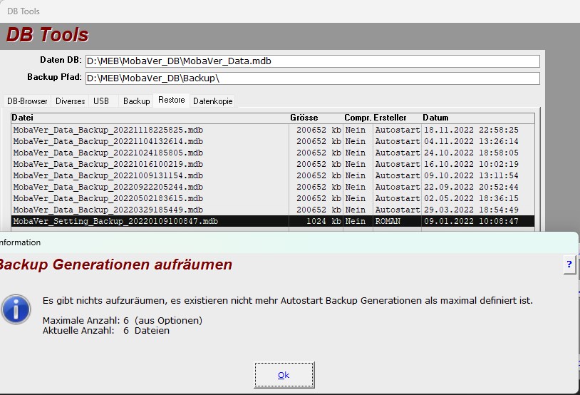

Mobaver und ich sind sich nicht ganz über die Zählweise einig.
Anbei ein Screenshot der Situation.
Ich habe in Optionen 6 Stände eingestellt, einen würde ich als "Überzähler" noch akzeptieren (je nachdem ob man bei Null oder bei eins angängt).

Hallo Roman
Da bin ich auch nicht ganz einig ;-)
6 Dateien sind immer sechs, egal wie man zählt.
Werde ich anschauen
Re: Backup Versionen (automatisch)
Hallo Roman
Eine Frage, wenn Du durch alle Dateien in der Liste durchklickst, ist dann unten im Feld "Pfad" bei allen der gleiche? Oder allenfalls bei 2 ein anderer?

kann ich für die 2 älteren nicht mehr beantworten - die hab ich manuell gelöscht.
Für die vorhandenen passt der Pfad, immer identisch.
Dazu fällt mir jetzt ein, ich starte MobaVer auch vom PC im MoBa Raum. Eventuell werden diese Backup Files nicht mitgezählt.
Müsste ich mal beobachten.
Hallo Roman
Der Pfad wird mit berücksichtigt, deshalb könnten es schon wirklich 6 sein

ich habe das jetzt mal beobachtet und dafür gesorgt, dass heute der MoBa PC zuerst MobaVer gestartet hat.
Er hat auch brav das anstehende Backup durchgeführt, im gemeinsamen Datenpfad abgelegt und das überzählige gelöscht.
Es scheint, das System ist wieder "im Tritt", keine Ahnung, was da vor einigen Tag nicht passte.
Danke und VG
