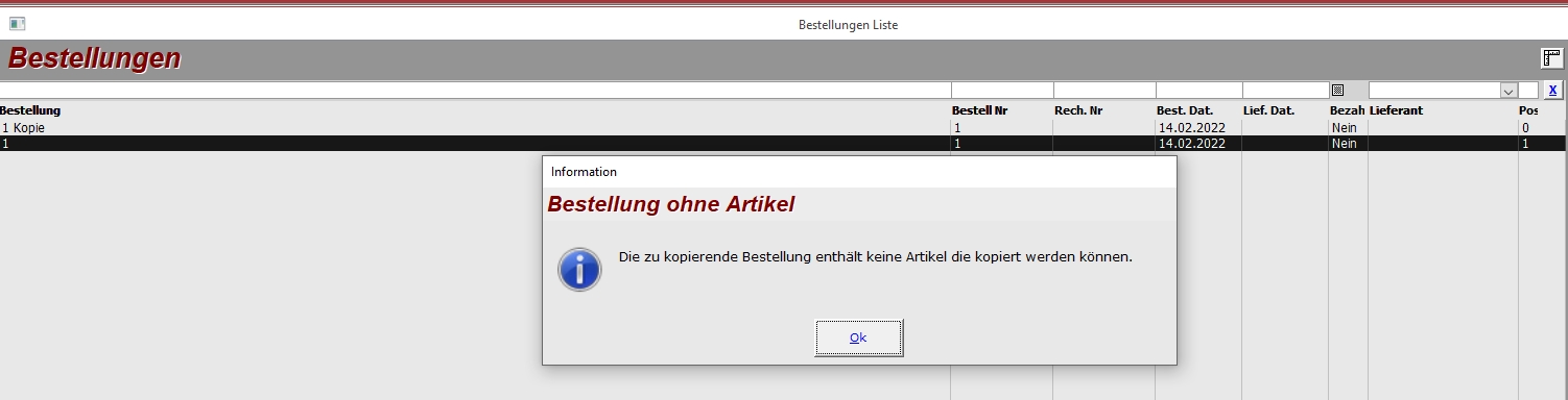

Wenn in einer Bestellung nur Zubehör vorhanden ist und diese Bestellung kopiert wird, kommt eine Meldung siehe Bild.

Dass die Bestellungen mit Zubehör falsch kopiert werden ist ein Fehler, diesen hab ich gefunden und korrigiert.

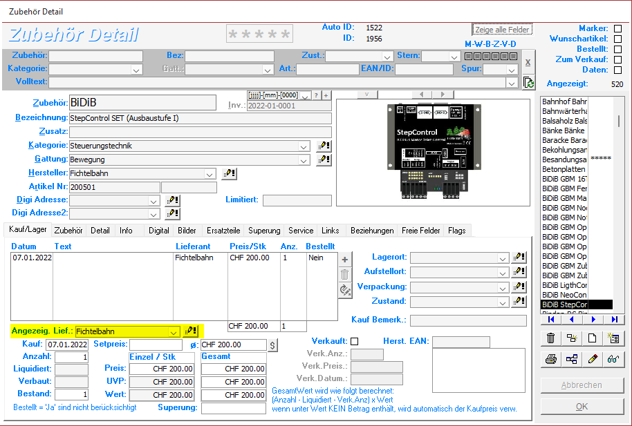

Wenn Du aber nun eine Abfrage machst und in dieser nach LIEFERANT filtern lässt, hat dies nix mit jenem LagerflussLieferant zu tun der im Lagerfluss drin ist. Dass es aber trotzdem funktionieren kann, muss beim Zubehör im Register Kauf ein Lieferant ausgewählt werden, der für ALLE Lagerflüsse dieses Artikels als Filter genommen wird. Dieses Feld hast Du aber ausgeblendet und deshalb wohl auch übersehen. Und jene Zubehör, die Du "im Geschäft gekauft hast", da steht noch ein Lieferant drin, vermutlich von früher noch als es den Zubehör Lagerfluss noch nicht gab.

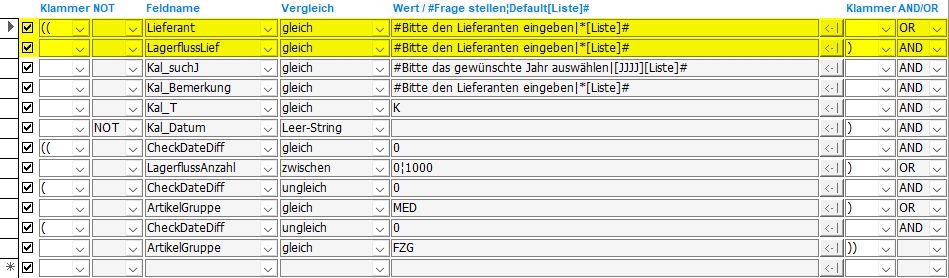

Also das gelb markierte Feld einblenden und mit Inhalt versehen: Die andere Variante wäre, dass Du die Abfrage so änderst, dass diese den gewählten Lieferanten im Feld Lieferant ODER LagerflussLief sucht. Das könnte dann so aussehen: .
Beachte dabei die ersten beiden Zeilen, da ist die Zweite neu hinzugekommen, und sie wird mit der ersten OR verbunden und als beide Zeilen geklammert: 1. Zeile beginnt mit (( und 2. Zeile endet mit ).
Da die #Frage# zweimal die gleiche ist, wird diese aber nur einmal als Parameter abgefragt.

Ja Du hast Recht, das Feld Lieferant hatte ich wohl ausgeblendet als „LagerflussLieferant“ hinzugekommen ist.
Ich habe das Feld wieder eingeblendet und die fehlenden Lieferanten nachgetragen, jetzt wird alles angezeigt.
