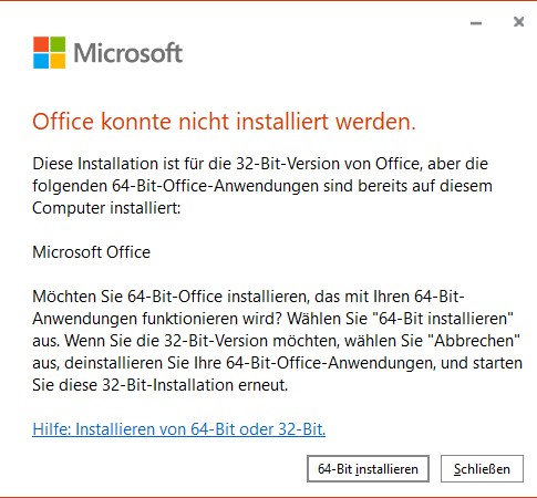

Ich bin auf Office 365 umgestiegen und kann jetzt MobaVer nicht mehr öffnen. Bei der Installation von Office 365 wurde eine 64bit-Version von Access geladen und entsprechend ist es nicht möglich, die von MobaVer benötigte 32bit-Version herunterzuladen.
Sollte alles gut sein, wenn ich die eben erhaltene 64bit-Version deinstalliere und dann den Download der 32-bit Version nochmals versuche, oder schaffe ich mir damit andernorts Probleme?

Hallo Alex
Ich hatte genau das gleiche, musste die 365-64 deinstallieren und habe dann die 365-32 installiert. Es läuft alles einwandfrei, und andere Probleme gibt es keine
