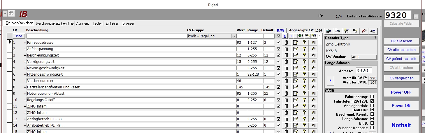

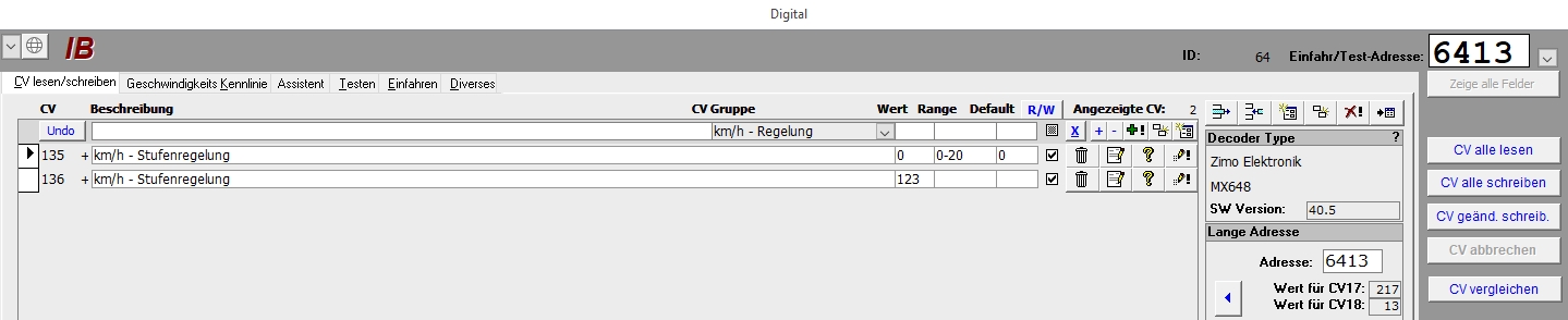

Mir ist aufgefallen, dass bei dem auswählen einer anderen Einfahr/Test-Adresse und Vorhandensein einer CV Gruppe bei Digital die CV Gruppe noch angezeigt wird, aber nicht die CV’s der Gruppe sondern alle CV’s angezeigt werden.
Erst wenn ich die CV Gruppe nochmal auswähle, werden die CV’s der Gruppe angezeigt.
CV Gruppe bei Einfahr/Test-Adresse auswählen

Danke für den Hinweis, schau ich an, wie herum ich das korrigiere.
