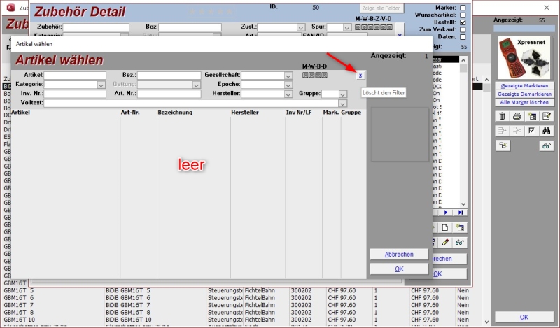

Nein, es ist kein Filter gesetzt - oder ich übersehe hier wirklich etwas. Das X habe ich schon etliche Male gedrückt (Anhang Beziehungen_ohne_Filter.jpg).

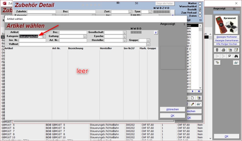

Habe auch schon einen Filter auf z.B. Kategorie "Steuerungstechnik" gesetzt. Von diesen habe ich ja schon einige in der DB. Die Tabelle bleibt leer (Anhang Beziehungen_mit_Filter.jpg).

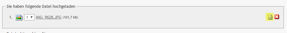

Bilder können schon im Beitrag platziert werden, du musst es nur als Dateianhang auswählen, dann hochladen. Nun kannst Du es über den ATTACH Befehl
bzw Doppelklick auf den Button in den Text einbetten
