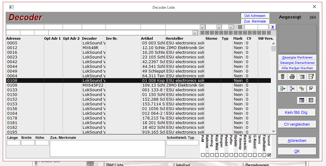

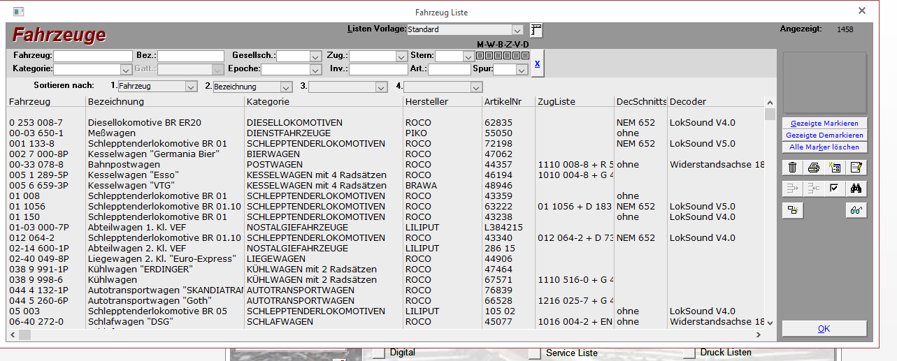

Hallo!
Ich möchte den Decoder 0108 löschen. Dies ist jedoch nicht möglich, da er angeblich im Fahrzeug 01 008 Kopie verwendet wird.
Dieses Fahrzeug gibt es jedoch nicht.
Bitte um Unterstützung.
Mit bestem Dank im Voraus

Hallo, Werner!
Hast Du 'mal im Papierkorb nachgeschaut, ob dort noch ein entprechender Eintrag vorhanden ist?
Der müsste gelöscht werden. - Meist hilft's.
Gruß und stets Hp1
Hans

Wie Hans geschrieben hat dürfte das dem Decoder zugewiesene Fahrzeug noch im Papierkorb liegen. Dort dieses zuerst löschen, dann sollte auch der Decoder zu löschen sein
