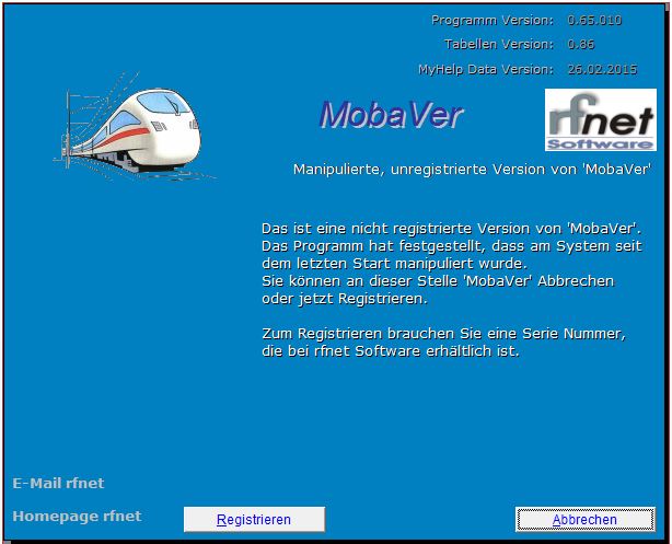

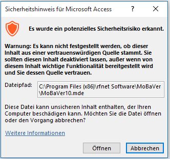

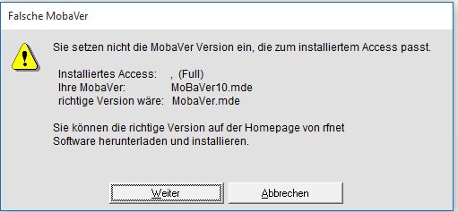

Ich klicke wie bis anhin auf das MoBaVer10 Icon (Verweis auf MoBaVer10.mde), danach erscheint eine Meldung bez. potentiellem Sicherheitsrisiko (vgl. Anhang MoBaVer1.jpg), dann die Meldung bez. falscher MoBaVer-Version (vgl. Anhang MoBaVer2.jpg) und zum Schluss die Seite für die Registrierung (v[/size]gl. Anhang MoBaVer3.jpg).[/size]

Der erste Fehler kommt, wenn MobaVer aus einem nicht sicher geltenden Verzeichnis gestartet wird, dies sollte durch eine Neuinstallation von MobaVer behoben werden (gleich die neuere 0.65.015, siehe nächste Zeile).
Der 2. Fehler kommt, weil die von Dir verwendete MobaVer Version 0.65.010 noch nicht Access 2016 fähig ist. Verwende die neuere Version 0.65.015
Und dann registriere bitte MobaVer wieder neu bei mir (kostenlos für bereits zahlende Kunden). Der Schlüssel ist ungültig weil durch die Installation von Windows 10 dieses einen neuen Key bekommen hat.
