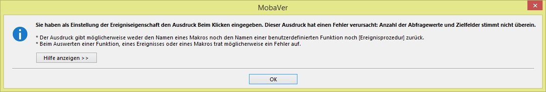

  • Zugverband anzeigen, jetzt neuen Wagen einfügen: Geht nicht, Fehlermeldung gem. Anhang[/size]
  • Wenn man den neuen Wagen mit "Zug bearbeiten" hinzufügt, funktioniert es wie erwartet.[/size]
Hallo Erich
Bei einigen Fenster kann das einigermassen einfach programmiert werden. Allerdings nicht bei allen.
Der Grund ist, dass ich jeweils nur eine Spalte dynamisch machen kann und dann die Spaltenköpfe synchron mitverschieben kann.
Wenn es mehrere Spalten sein sollen, dann wird der Aufwand verglichen zum "Ertrag" eigentlich viel zu hoch. Man müsste nun also für jedes Listen Fenster definieren, welche eine Spalte dynamisch sein soll. Alle anderen bleiben in der Breite fix.
Edit: Habe nun mal die meisten Listen Fenster änderbar gemacht. Sollte recht gut passen.
Die gemeldeten Fehler werde ich korrigieren
