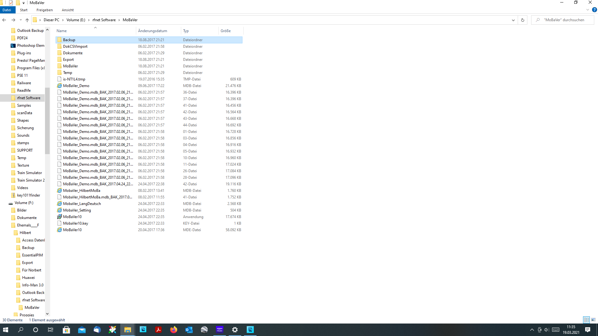

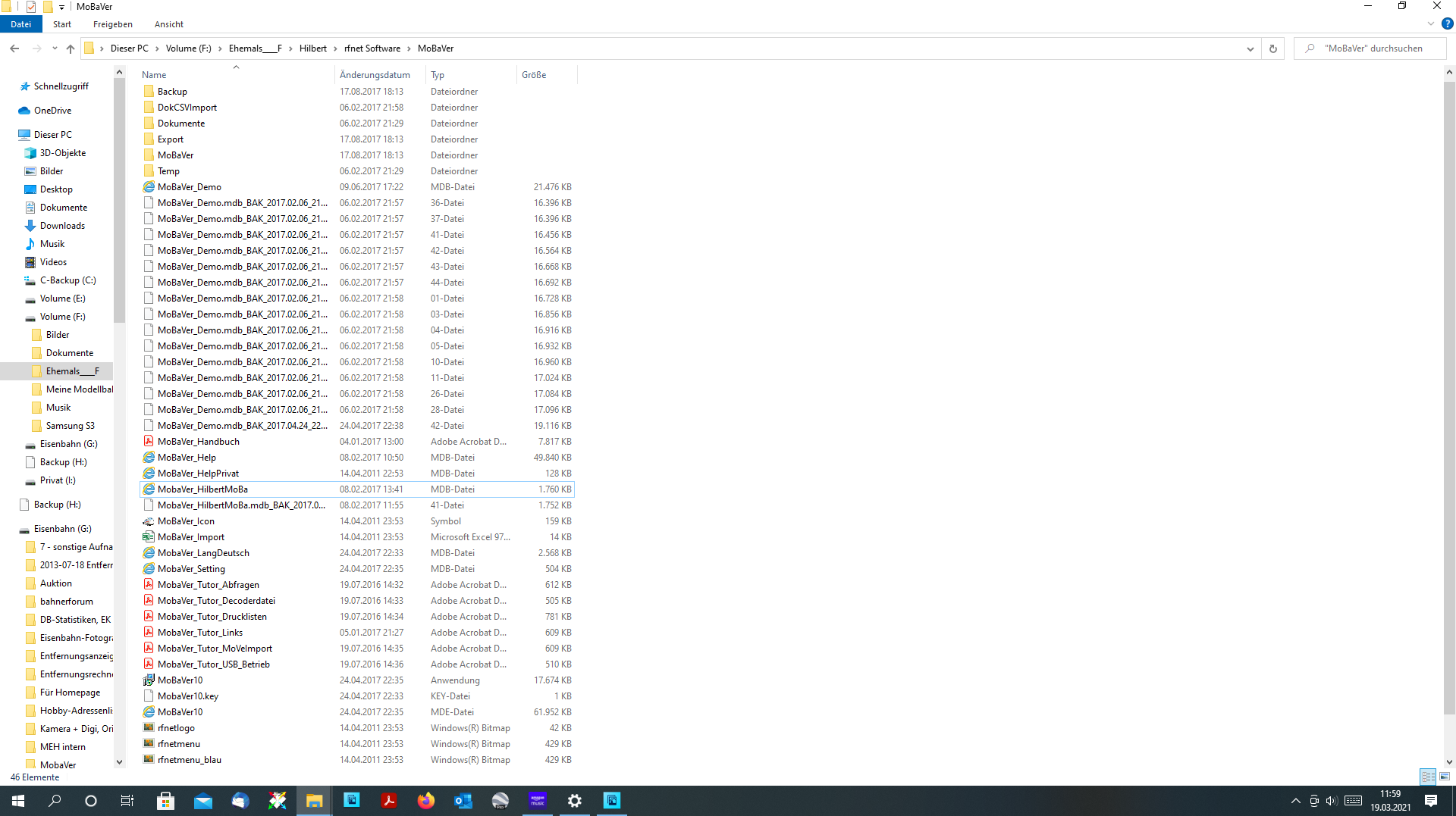

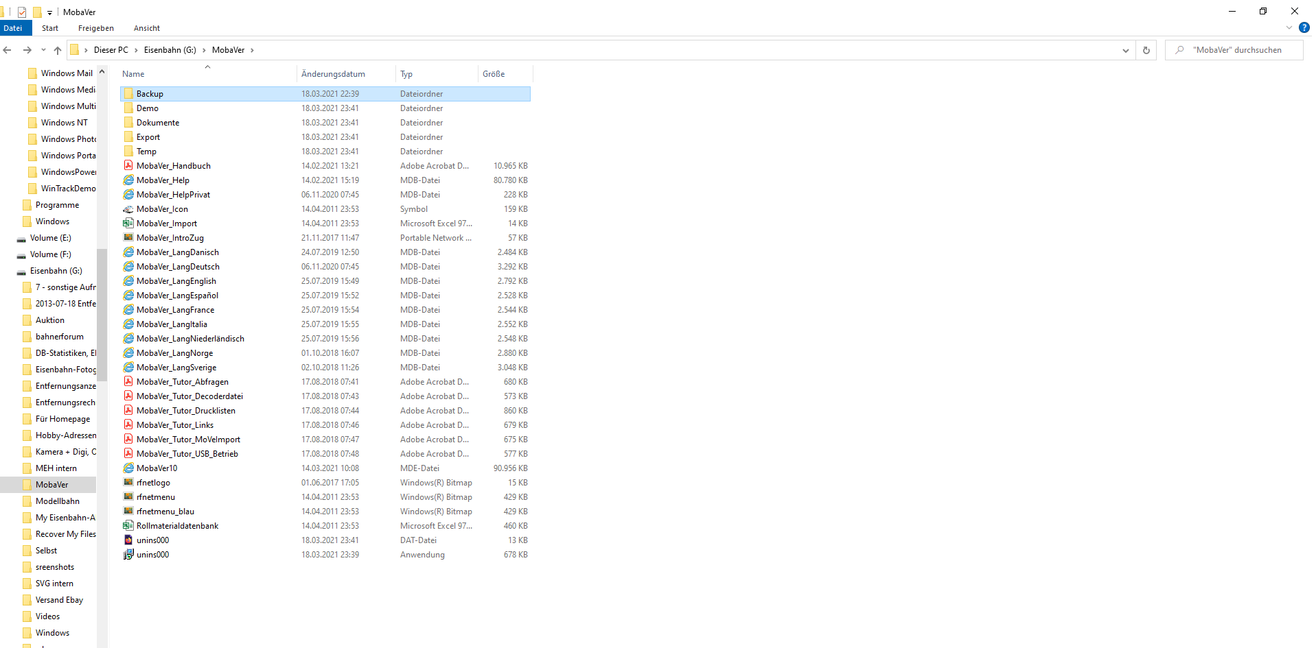

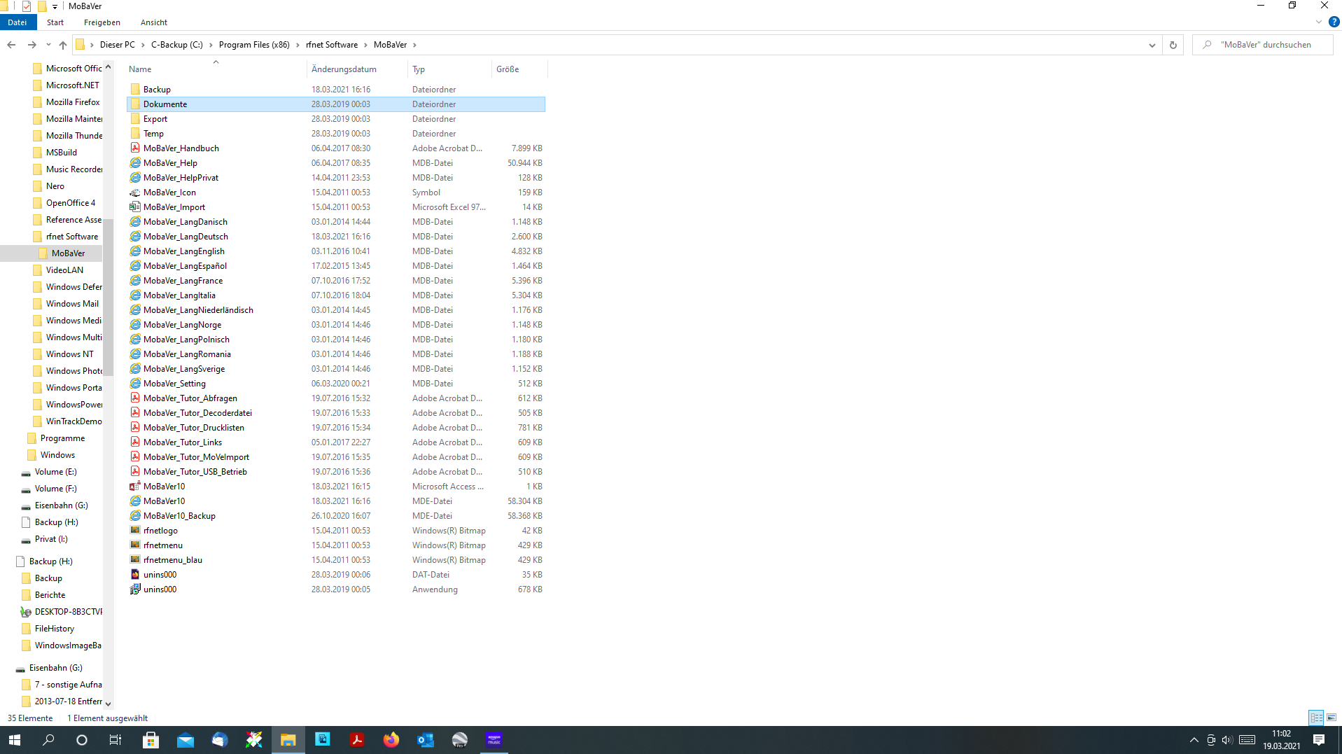

Nun habe ich heute festgestellt, daß ich auf C-, E- und F-Platte noch alte MobaVer-Dateien habe. Und eben auf 'G'.
Wenn ich das Programm starten will, kommt der Explorer und ich werde gefragt : Wie möchten Sie mit "MobaVer10.mde" verfahren?
Klicke ich auf 'Öffnen', 'Speichern' oder 'Speichern unter' geht die Frage weg und der Explorer schließt.
Habe mal Screenshots beigefügt.
Jetzt stellt sich mir die Frage, ob es bringt bringt, wenn ich auf allen 4 Platte die Daten von MobaVer lösche und dann auf der externen 'G' neu aufspiele. Gerettete Dateien sind noch in der Sicherung vorhanden. Oder sollte ich erst den Schlüssel kaufen??

Wie oft Du MobaVer auf dem System installiert hast, spielt eigentlich keine Rolle, es ist höchstens für Dich verwirrend. Entsprechend wäre es eine gute Idee, mal die Altlasten loszuwerden. Sicherheitshalber würde ich die noch nicht löschen sondern erstmal auf einen USB Stick kopieren, so Kopie1, Kopie2, usw.
Dann diese auf den Laufwerken löschen.
Nun hast Du nur noch eine Version, die als letzte installiert wurde. Wenn Du da auf MobaVer10.mde doppelklickst, so muss sich Access öffnen. Wenn dies nicht der Fall ist sondern eine Frage kommt, dann ist Access (Runtime) nicht richtig installiert bzw die Dateien von Access nicht richtig mit dem Programm verbunden.
Klicke dann mit der rechten Maustaste UND gedrückter <Shift> Taste auf MobaVer10.mde, es kommt ein Kontextmenü. Dort findest Du etwa in der Mitte einen Eintrag "Öffnen mit...", wähle diesen, dann rechts weiter ganz unten "Andere APP wählen"
Es öffnet sich ein Fenster wo einige der installierten Programme angezeigt werden, scrolle ganz nach unten und wähle "Weitere Apps". Nun kommt ein Explorer Fenster, in welchem Du deine Installierte Access Runtime wählen musst.
Vermutlich ist die in c:\Programme\Microsoft Office oder so ähnlich, dort die MSAccess.exe
Dann sollte das ganze funktionieren

In der ersten Mail vom 19.03. habe ich als ersten Screenshot die ehemalige F-Platte. Hier ist mir aufgefallen, daß dort eine Datei "MobaVer_HilbertMoBa (MDB-Datei) mit 1760 KB vorhanden ist. Diese hat aber ein Explorerzeichen vorangestellt, was mich verwirrt. Könnte es sein, daß sich in dieser Datei, die von mir damals eingegebenen Fahrzeugdaten befindet? Aber das Explorerzeichen kennzeichnet doch keine Datei oder? Ich weiß aber, daß ich einige Fahrzeuge (ca. 50 Stück) registriert hatte und diese Eingaben im Programm ansehen konnte.

Die "MobaVer_HilbertMoBa" wird mit sicherheit Deine vorherige Daten Datei sein. Kopiere die mal dahin wo Du jetzt deine neue DatenDB hast. Dann kannst Du die über die DB Tools in MobaVer öffnen und verwenden. Direkt öffnen geht nicht.
