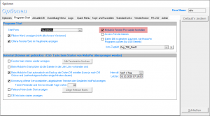

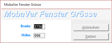

Das Access Fenster lässt sich immer über 2 Monitore vergrössern. Die Position und Grösse wird beim beenden gespeichert und Start wieder restauriert wenn dies in den Optionen eingeschaltet ist Über die Tasten Funktion <Strg>+<B> kann ein Fenster geöffnet werden und die Grösse des Access Fenster direkt zu setzen Mit Fenster Sets können die Grösse und Positionen von gewünschten Fenstern direkt in einem Set verwaltet und dieses als ganzes geöffnet und wieder geschlossen werden Es gibt aber auch 1-2 Einschränkungen:
- Bei 2 Monitoren muss der Windows Hauptmonitor 1 links sein, ansonsten wird mit minus Positionen gearbeitet und das mag Access nicht so
- Die Grösse der Auflösung ist auch begrenzt, Fenster können dann nicht mehr breiter gemacht werden. Diese Zahl liegt irgendwo bei etwa 2500-2600 Pixel. Das Access Fenster kann grösser sein, ein Fenster darin aber nicht mehr breiter
- Gilt für Windows 10, unter Windows 7 kann es Probleme geben wie Roman schon bemerkte. Access Version sollte eigentlich egal sein
