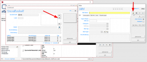

Das steht im Handbuch Seite 165-166, zu jeder Gesellschaft (=Bahnverwaltung) kann ein Logo hinzugefügt werden. Ein Logo ist nichts anderes als ein Bild dass Du vorher in der Bildverwaltung anlegen musst (oder direkt aus Gesellschaft).
Logo unterhalb von Gesellschaft gilt das gleiche, Logo sind auch nur Bilder aus der BiIldverwaltung

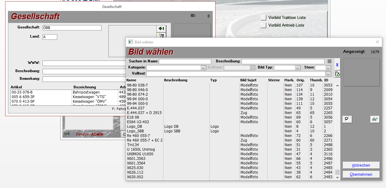

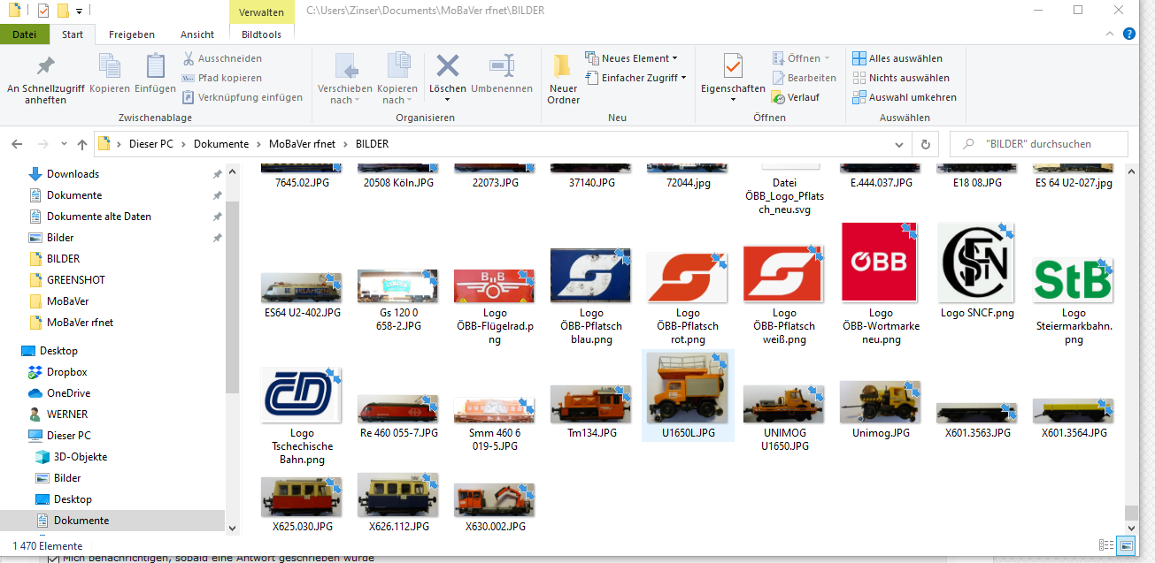

Ich habe einige Logos bei den Bildern in MobaVer gespeichert.
Wenn ich jetzt bei der Gesellschaft auf das Logo zugreifen möchte, finde ich es nicht.
Was mache ich da wieder falsch?

Ist wie bei den Fahrzeugen auch, zuerst musst Du das Bild (Logo) in die Bildverwaltung (Bild Liste->neues Bild) aufnehmen, dann kannst Du es der Gesellschaft zuweisen. Oder im Gesellschaft Detail auf neues Bild

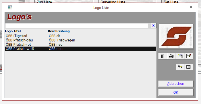

Ich habe aber jetzt das "Problem", daß ich einer Gesellschaft nur ein Logo zuordnen kann. Wie kann ich z. B. für die ÖBB die 5 verschiedenen Logos zuordnen?

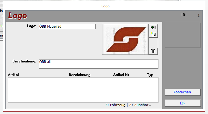

Ich habe noch immer Probleme mit der Zuordnung eines Logo.
Ist es richtig, daß ich immer nur ein Logo der Gesellschaft zuordnen kann? Dies bleibt so lange, bis ich der Gesellschaft ein anderes Logo zuordne?
In der Logo Liste habe ich jetzt verschiedene Logos, in der Liste Logo scheint aber zu dem Logo kein Artikel auf.

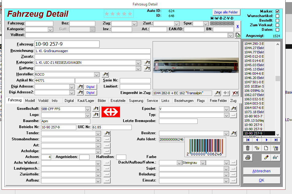

Pro Gesellschaft kann nur 1 Logo Bild vergeben werden, das ist so, ja.
Du kannst in der Logo Verwaltung weitere Bilder als Logo erfassen, diese können dann aber nur im Fahrzeug Detail unterhalb des Feld Gesellschaft als Logo ausgewählt werden. Warum das in der Logo Detail Ansicht nicht angezeigt wird (sollte aber) muss ich untersuchen.
Ich arbeite nicht mit Logos, ich gebe die gleiche Gesellschaft mehrfach mit unterschiedlichen Logos ein.
Ich habe dann in der Gesellschaft Auswahl 3x ein SBB zur Auswahl, jede ein anderes Logo. In der Beschreibung könntest Du dann angeben, von wann bis wann dieses Logo war.

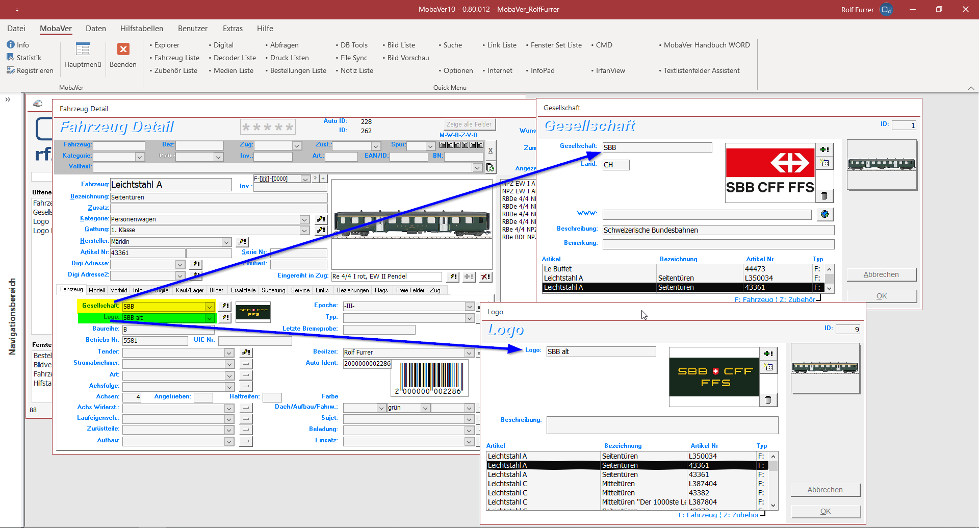

Noch als Ergänzung und Beispiel wenn Du Gesellschaft 1x anlegst für SBB, und dann in den Logo die unterschiedlichen Varianten. Auch das hab ich teilweise bei mir gemacht.
Gesellschaft (gelb markiert) ist SBB, wenn nur dieses Feld belegt und Logo darunter leer ist, wird das Bild aus der Gesellschaft angezeigt
Wenn aber in Logo (grün markiert) auch noch eine Auswahl gemacht wurde, dann wird das Bild aus Gesellschaft durch das Bild aus Logo ersetzt.
Übrigens:
Zwischen Gesellschaft und "Logo" besteht keine Verbindung, Du kannst im Fahrzeug Detail auch ein Logo (grün markiert oben) auswählen OHNE das eine Gesellschaft ausgewählt sein muss
