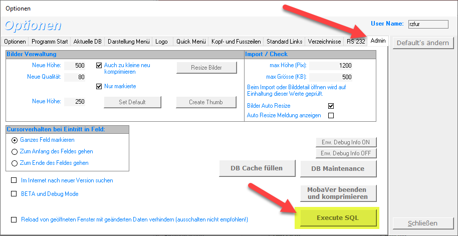

Gehe in die Optionen, dort in das Register "Admin"

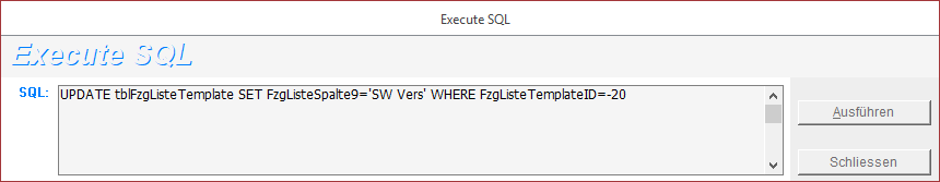

Klicke auf den Button "SQL Execute" Anschliessend öffnet sich das Fenster "Execute SQL", mach dieses allenfalls etwas breiter Gib dann EINZEL folgende Zeilen ein, dann klicke jeweils auf "Ausführen"
UPDATE tblFzgListeTemplate SET FzgListeSpalte9='SW Vers' WHERE FzgListeTemplateID=-20
UPDATE tblFzgListeTemplate SET FzgListeSpalte10='CV' WHERE FzgListeTemplateID=-20
UPDATE _tblFzgListeTemplate SET FzgListeSpalte9='SW Vers' WHERE FzgListeTemplateID=-20
UPDATE _tblFzgListeTemplate SET FzgListeSpalte10='CV' WHERE FzgListeTemplateID=-20
