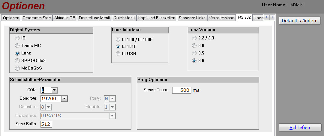

Ich habe Probleme mit dem Verbinden der Lenz Zentrale über LI101f. Wer kann mir einen Tip geben?

Was genau ist denn das Problem? Ich kann mit genau diesen Einstellungen problemlos verbinden.
- Stimmt der COM Port?
- Und ist kein anderes Programm mit dem COM Port verbunden? Also kein LENZ CV Editor, Traincontroller, oder was auch immer verbunden?
