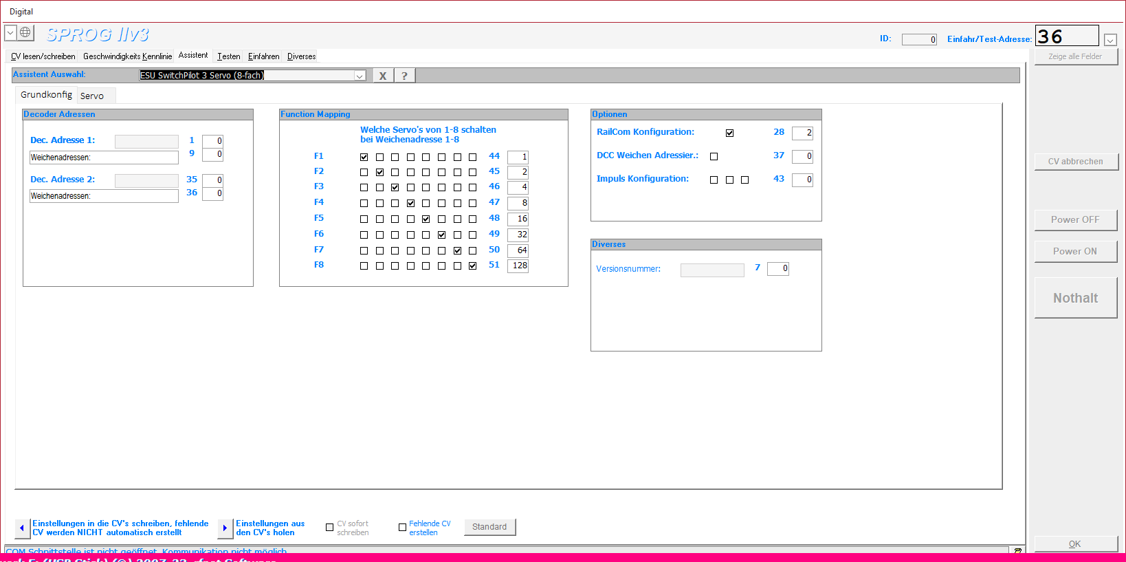

Re: Assistent für ESU SwitchPilot 3 Servo
So sieht es im Moment aus, aber im Code muss noch einiges angepasst werden. Hast Du eine CV Vorlage für einen SwitchPilot3 Servo erstellt? Oder könntest Du das bitte machen und mir zustellen?

Aktuell hat es sich noch etwas geändert, es gibt nun 2 Register: Grundkonfig und Servo:
Welches Register soll an erster Stelle stehen?
