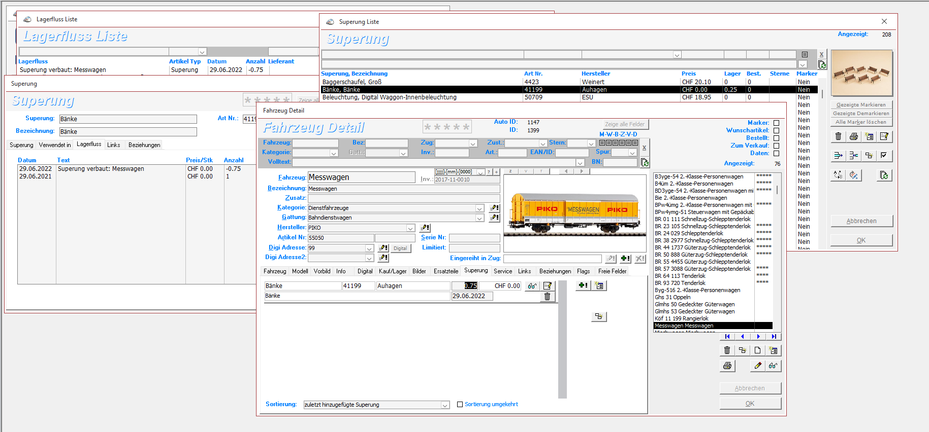

Mir ist gerade aufgefallen, dass beim Fahrzeug- sowie beim Zubehör Detail, wenn die Superungen kleiner 1 sind und diese geändert werden, diese im Lagerfluss der Superung nicht geändert werden.
Ein Beispiel:
Eine Packung Figuren beinhaltet 4 Stück, füge ich nun in der Superung (Fahrzeug- Zubehör Detail)
eine Figur (0,25) zu, so wird der Lagerfluss der Superung richtig eingetragen.
Ändere ich nun die Superung von einer Figur (0,25) in zwei Figuren (0,5) so wird der Lagerfluss der Superung nicht geändert.
Bei ganzzahligen Superungen wird der Lagerfluss der Superung richtig geändert.
Ein Beispiel:

Ich habe es gerade noch einmal getestet:
Bei der Superung wird der Lagerbestand nicht richtig angezeigt.
Bei Verwendet in steht die richtige Anzahl drin.
Beim Lagerfluss wird nicht die richtige Anzahl angezeigt.
Bei Deiner Antwort habe ich gesehen, dass Du die Werte mit 0.25 eingetragen hast, ich habe aber 0,25 eingetragen. Vielleicht liegt es daran?

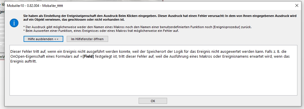

Ich habe mal eine neue DB angelegt, da kam beim Anlegen eine Fehlermeldung (Bild), es wurde aber eine leere DB angelegt. Dort habe ich ein Fahrzeug und eine Superung angelegt, der Fehler tritt auch in der neuen DB auf.

Den Fehler beim erstellen einer neuen DB hab ich aber noch nicht gefunden. Wann genau kommt die Fehlermeldung? Und mit/ohne Grunddaten oder bei Beiden?
Kaum zu Glauben, aber der Superung Fehler tritt tatsächlich nur dann auf wenn als Gebietsschema in Windows Deuscht(Deutschland) eingestellt ist. Und dann macht genau das unterschiedliche Dezimal zeichen . oder , den Unterschied.
Das wäre gefunden und wird korrigiert.

Wann die Fehlermeldung gekommen ist, kann ich nicht mehr sagen, es war aber eine neue DB mit Grunddaten.
Ich habe gerade öfter eine neue DB angelegt, aber der Fehler ist nicht mehr gekommen.
