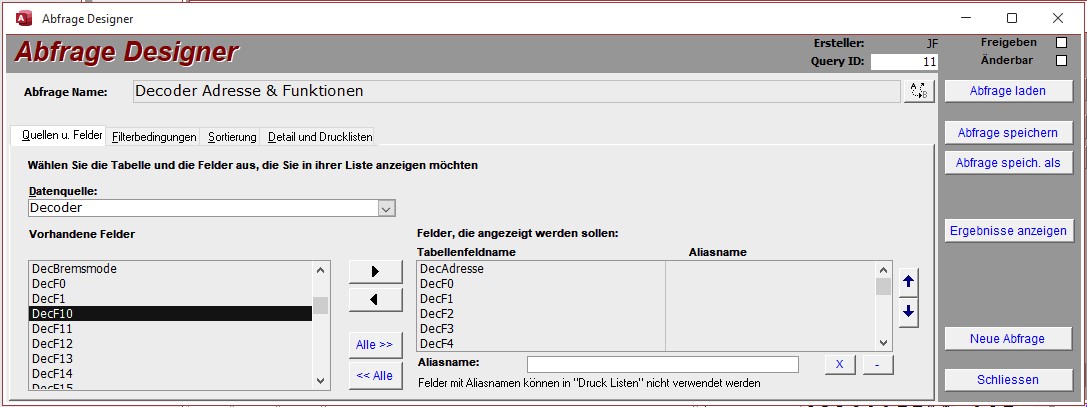

Hallo,

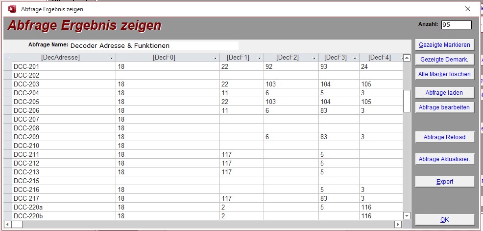

wenn ich versuche eine Abfrage zu erstellen die mit Decoderadresse, F0 - F28 ausgibt bekomme ich für die Funktionen nur Zahlenwerte. Macht vermutlich auch Sinn, weil das nur die Referenz zur Tabelle mit den Funktionsbeschreibungen sein müsste. nur wie bekomme ich anstelle der Zahl die Funktionsbeschreibung?
Re: Abfrage der Decoderfunktionen
Hallo
Das ist in Abfragen nicht möglich. Aber Du kannst einen eigenen Bericht designen, und dort mit der Funktion "DecFunktion(xx,xx,xx,xx)" arbeiten
