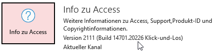

vielen Dank für deine Rückmeldung und habe deine Anregung einer Löschung des Verzeichnisses und einer Neuinstallation umgesetzt.
Ich habe mal Tests durchgeführt und kann eigentlich sagen, dass es nicht die DB ist. Grundsätzlich stoppt es bei "100% Sprache laden", auch beim laden der Demodatenbank.
Im Anhang habe ich mal meine Accessversion hinterlegt
Christian

Ich habe die gleiche Access Version wie Du:
Daran kann es also nicht liegen
