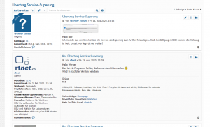

Übertrag Service nach Superung
Der Übertrag funktioniert nicht.
Bitte um Unterstützng.

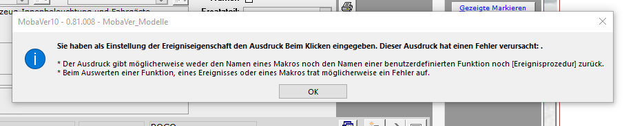

Re: Übertrag Service nach Superung
Dieses Problem hatten wir schon 2020.
Wie geht es da weiter?
Der Fehler von 2020 wurde behoben. Hier ist die Meldung gleich, die Ursache aber anders.
Du kannst entweder eine Adresse für den Service eingeben, oder aber nicht in der Liste sondern im Service Detail den Button klicken. In beiden Fällen geht es dann.
Diesen Fehler werde ich dann im nächsten Update korrigieren
