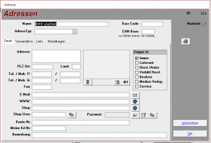

Hallo zusammen, ich habe wohl beim Import einen Fehler gemacht. Es wurden die Adressen x-fach angelegt, obwoh ja nur ein Hersteller nötig wäre. Und damit nicht genug, wohl einen doppelt Import gemacht. Bei der Adressbereinigung knnte ich die Adressen, die mit einem Fahrzeug verbunden waren ändern und im Anschluss löschen. Adresse, die kein Fahrzeug haben, kann ich nicht löschen. Was kann ich tun? Viele Grüße Andrei PS: Wie mach ich hier einen Zeilenumbruch?

Wieso kann eine/mehrere unbenutzte Adresse nicht gelöscht werden? Kommt eine Fehlermeldung oder was?
In der Adressliste können Adressen markiert und dann über den Button "Papierkorb" gelöscht werden

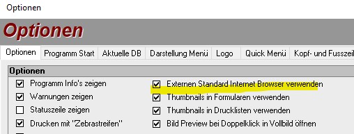

Zeilenumbruch geht zumindest in Microsoft Edge und iPad Safari ohne Probleme. Liegt es an einem seltenen Browser?

Hallo zusammen
Hatte das Problem mit der Zeilenumschaltung auch. Hab am folgenden Ort ein Häkchen gesetzt:

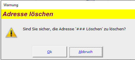

Die Datenbank wird doch via der Access-Applikation geöfnet.
Die Adresse ist leer, wird nicht auch verwendet.
Nachdem löschen ist die Adresse weiterhin vorhanden.
Adressen, die vorher verwndet wurden und dann auf "### Löschen" gesetzt wurden, können gelöscht werden.
Nur Adressen, die nicht verwendet wurden und nur importiert wurden, werden nicht gelöscht.

Die Adressen lassen sich nicht löschen, weil diese noch verwendet werden. Und zwar von Artikeln, die im Papierkorb liegen.
Gehe in den Papierkorb, lösche dort den Filter über den X Button rechts neben der Filterzeile. Es werden dann sehr viele Artikel angezeigt, Du kannst diese mit der Maus selektieren und dann über <Ctrl>+<A> alle auswählen, und über den Button Entgültig löschen aus dem Papierkorb entfernen.
Dann lassen sich auch die Adressen löschen
