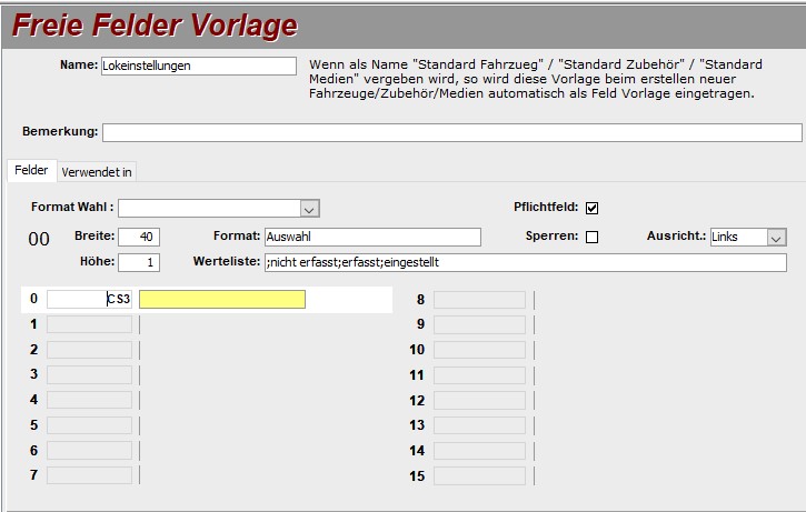

Hallo Rolf, ich schaffe es nicht, dass beim Format "Werte" falsche Eingaben zurückgewiesen werden oder beim Format "SELECT" eine Auswahlliste angezeigt wird. Was mache ich falsch? Liebe Grüsse Alex

Bei "Werte" ist es tatsächlich so, dass jede Eingabe akzeptiert wird. Das ist sicher ungünstig und werde ich mal korrigieren.
Angezeigt werden die verfügbaren Werte durch Doppelklick in das Feld bei gleichzeigt gedrückter Shift Taste.
Und diese Kombination ist auch nötig bei "SELECT", also Doppelklick bei gedrückter Shift Taste zeigt alle Werte, die schon mal verwendet wurden. Waren noch nie irgendwelche Einträge gemacht worden, ist die Liste leer

Hallo Rolf, danke für die Antwort, dann werde ich SELECT verwenden, das wie von Dir beschrieben funktioniert, freundliche Grüsse Alex

Es genügt ein Klick mit Shift Taste, nicht Doppelklick.
Und ich habe so geändert, dass in Zukunft bei Werten die nicht in der Auswahl sind eine Meldung kommt

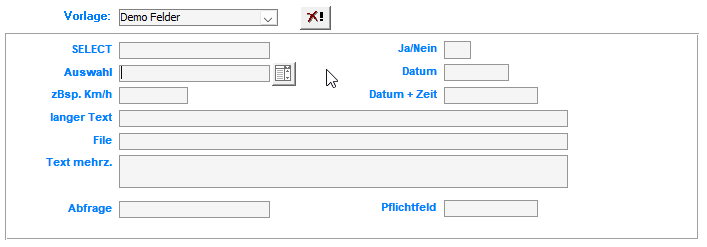

Nochmals besser. Felder, die eine Auswahl erwarten, zeigen rechts einen Button an, welcher die Auswahlliste öffnet.
Felder, die NUR Werte aus der Liste zulassen (Auswahl und Abfrage) werden sogar für Direkteingaben gesperrt
