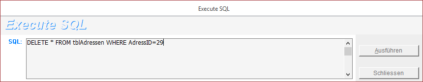

Due kannst die Adresse aber direkt per SQL löschen. Gehe dazu in die Optionen->Register Admin, dort den Button "Execute SQL" anklicken.
Gib im Fenster folgenden Text ein:
Gib nur GENAU das ein und keine Test, Datenverlust könnte da die Folge sein !!!
Die Adresse lässt sich wegen einem Programmfehler nicht löschen, dieser Fehler wird in der nächsten Version behoben. Ich prüfe auf ein falsches Feld, dadurch wird die Adresse in einer Bestellung als verwendet gezählt, was aber nicht stimmt.
Code: Alles auswählen
DELETE * FROM tblAdressen WHERE AdressID=29
