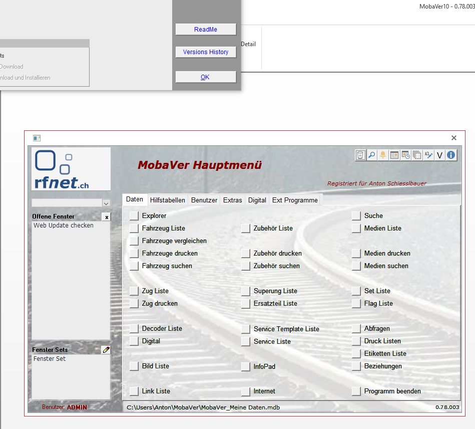

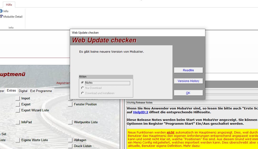

Servus Rolf,
bei mir verschwindet das Fenster für den Update Check immer weiter nach links oben.
Bringe es nicht mehr weiter runter :cry:
Ich weiß nicht, an was es liegt.
Danke und viele grüße
Anton

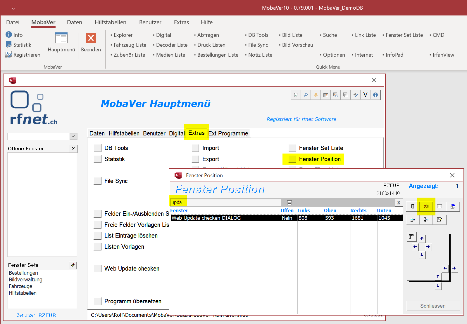

Hallo Anton
Alle Dialog Fenster verschieben sich im laufe der Verwendung. Aber ist kein Problem das zu korrigieren
Gehe im Menu Extras->Fenster Positionen
gib im Filter Feld Update ein
das Fenster und die Position wird angezeigt
Du kannst die Position löschen, dann wird es nächstes mal wieder in Bildschirm Mitte angezeigt

Habs glei ausbrobierd und es had suba hikaud. Mei Fenschda is wida doo. :)
Vui Griaß
Anton
