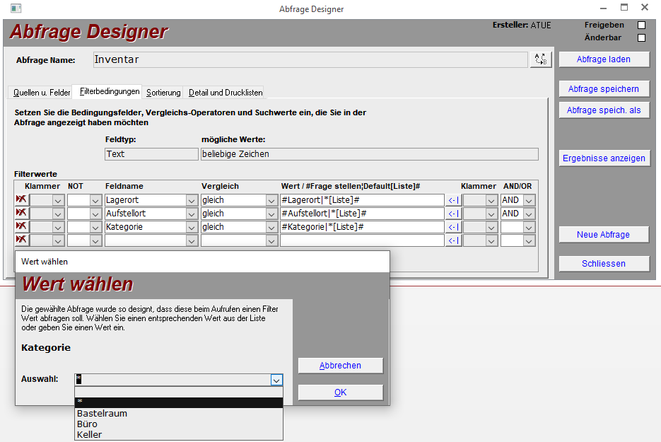

Ich stelle beim Erstellen einer Abfrage folgendes seltsames Verhalten fest (siehe Attachment):
Die ersten beiden Fragen nach dem Lagerort und dem Aufstellort verlaufen wie erwartet, bei der dritten nach der Kategorie erscheinen aber in der Liste die Auswahlmöglichkeiten für den Lagerort. Wenn ich [Liste] in der Abfrage weglasse, werde ich wie erwartet aufgefordert für Kategorie manuell einen Wert einzugeben. Wähle ich dann z.B. Güterwagen reagiert die Abfrage richtig.

Kannst Du mir die Abfrage exportieren und senden? Dann muss ich die nicht erst nachbauen zum testen :D
Oder hier als Anhang

In welchem Format soll ich die Abfrage exportieren?
Und noch eine Ergänzung: Wenn ich bei der Frage nach der Kategorie statt einen Wert aus der Drop-down-Liste manuell eine vorhandene Kategorie eingebe, funktioniert es auch.

In der Abfrage Liste gibt es einen Export Knopf, dort wird eine Datei korrekt erstellt.
Aber Du musst es nicht machen, ich habe eine Abfrage von mir genommen und erweitert, gleicher Fehler sobald mehr als 2 Filter Fragen definiert sind. Ich suche denn Fehler und korrigiere es für die nächste Version
