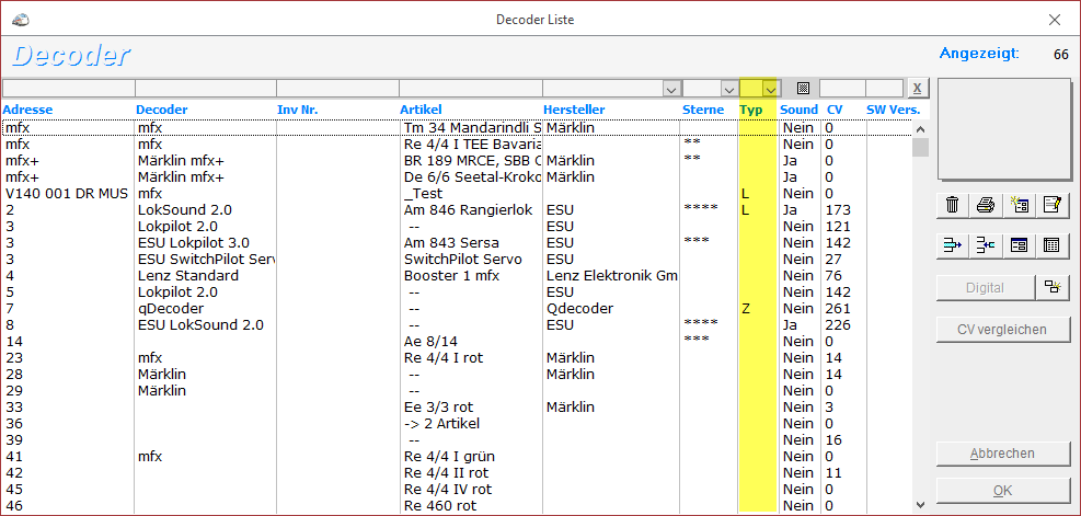

Könnte hier noch ein Feld eingefügt werden, in dem ausgewählt werden kann ob der Decoder mit einer Lok- oder mit einer Zubehöradresse angesprochen wird?
Dieses Feld sollte dann auch in der Decoder Liste sichtbar sein.
Der Hintergrund ist folgender:
Ich habe von Uhlenbrock Digital-Motoren sowie Digital-Servos. Diese können mit Lokadressen sowie auch mit Magnetartikeladressen angesteuert werden. Da ich bei manchen Decodern die gleiche Adresse verwende, wäre es direkt ersichtlich was für ein Adressentyp verwendet wird.
Ist nun eingebaut :D

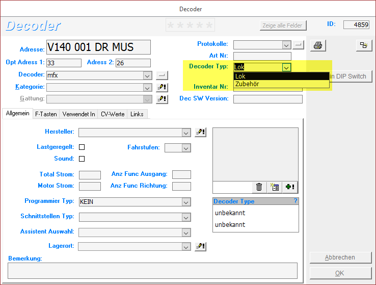

Siehe Screenshot, ich denke, dass Du das so gemeint hast. zur Auswahl steht Lok und Zubehör. Kann nicht selber erweitert werden, braucht es da noch andere? Aus CV 29 Sicht der Decoder wird ja nur mit Bit 8 definiert, ob es ein Zubehör oder eben kein Zubehör (dann = Lok) Decoder ist. Theoretisch wäre diese Info also bereits im CV 29 abgelegt und könnte dort geholt werden. Aber so ist es einfacher ;)

Ja so habe ich das gemeint, meiner Meinung nach reicht die Auswahl „Lok und Zubehör“.Bild
Schön dass Du die Auswahl nicht von der CV 29 abgeleitet hast, denn bei den Decodern wo ich dieses benötige ist in der CV 29 das Bit nicht gesetzt,
sondern in einer anderen CV wird die Betriebsart „Steuerung über Lokadresse“ oder „Steuerung über Magnetartikeladressen“ eingestellt.
