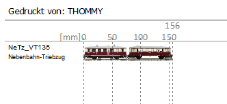

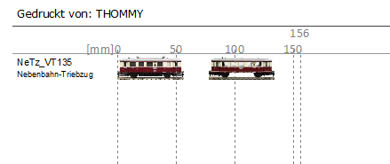

Wenn ich die Zugliste ausdrucken möchte und die Zugübersicht auswähle, werden die Bilder ab einem Zoomfaktor von 14 auseinandergezogen.
Eine Einstellmöglichkeit habe ich hierzu nicht?
LG Thommy
Hallo Thommy
Der Zoomfaktor hat eigentlich einen falschen Namen, denn er dient nicht dazu, die Zugbilder grösser/kleiner zu machen sondern dazu, die Abstände zwischen den Bilder zu skalieren. Dazu ist es ebenfalls sehr wichtig, dass die Bilder alle im gleichen Grössenverhältnis vorhanden sind, insbesondere immer die gleiche Höhe haben.
